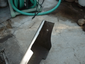

| 白刃に立ったのは、21#のガナドールのサイドステップ。 19#系にはない見事な大きさ・ハリで、ほしいと思った一品。 仮に合わせてみたら・・・あらヤダ....寸法合うヤン(笑) これは付けなきゃ....。 |
取りあえず加工 このままだといろいろな部分が干渉してしまうので、干渉部を 大胆にもカットしていきます。 切り落とすのは ・リアドアにかぶってる部分 ・フロントドアに干渉してる部分 削るところは ・前後タイヤハウスにかかる部分 ・フェンダー部 それぞれをばっさりとカット・削り込みをして合う様にしていきます。 |

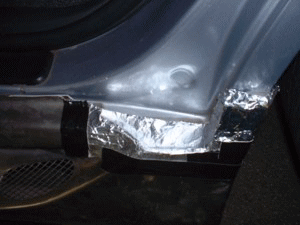

| 穴埋め リアドアの干渉部を切り落とすと大きな穴があくので(当たり前か) そこを塞ぎます。 段取りとしては、 埋めるラインに合わせてアルミテープとアルミ箔で型合わせをする ↓ グラスファイバーマットをほぐし、ポリエステル溶剤と混ぜ 貼り付ける(FRP加工) ↓ パテ埋め処理 |
型作り アルミ箔とアルミテープで当て型を作ります。 材料自体は100円ショップで揃います。以外と使えます。(ホンマに) まず、アルミ箔(芯)の上ににアルミテープを張ります。その上にさらにアル ミテープを3・4枚張ります。これである程度の強度と髷の自由が利くように なります。 それをステップの穴に当てて、ガムテープで固定します。 これで型が完成 |

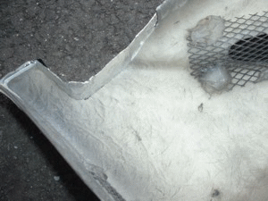

FRP成型 当て型をきちんと整えてから、FRPを張っていきます。 FRPを貼る部分面積が小さいので、グラスファイバーマットをほぐして 使います。 ポリエステル溶液に硬化剤を入れ、攪拌してほぐしたファイバーに染み 込ませたモノを、塞ぐ所をに貼り付けていきます。 あんまりこんもりと載せず薄く貼ります。 |
| パテ埋め 下手くそがやるから、FRPもいびつになるんで、パテで成型します。 |
