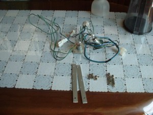

| 材料 ・カルディナ(前)6灯化キット(後期でも使えるんだなぁこれが) ・アルミ板 ・電子基板用スペーサー ・接着剤 ・工具一式 以上 |

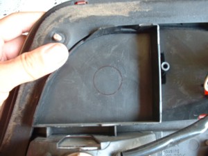

| まず、取り付ける位置を決めて、左右対称になるように 切り取るラインをけがく。 左側のレンズ(上)問題ないけど右のレンズ(下)には、 突起物があるので、この間に収まるようにけがいて下さい。 私はここで適当にけがいたので、完全にズレました(滝汗) |

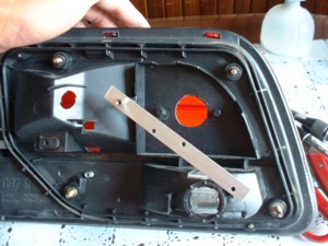

| けがいたラインの内側に沿って、切り取る。 ホルソーがあれば、綺麗に空きますが無いので ラインの内側に沿ってドリルで穴をあけていき、その後 あけた穴の間をニッパーで切断して、切断面をカッターで 整えました。 |

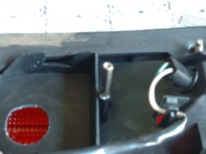

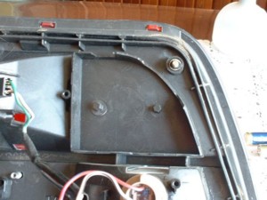

| 取付用ステーの足の取付 一つ上の写真を参考にしてもらうと解りますが、バックランプ側 の面と、下側にそれぞれ穴があいた部分があります。 そこに基板用のロングスペーサーを入れて接着剤で、止めます。 エポキシ系の接着剤の使うと良いと思います。 |

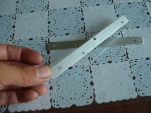

| 取付用ステーの加工 アルミ板をステー足の長さに合わせて切断。 足の取付位置と6灯化キットの取付位置にそれぞれ穴をあけます。 |

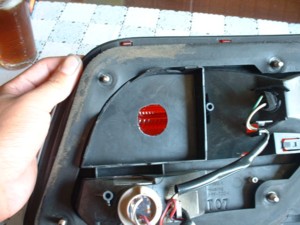

| ステー取付 ネジを使って取付ます。車にも寄りますが、昇降中結構振動する みたいなので、緩み防止のために接着剤を入れとくとイイかもし れません。 実際走って間にゆるんで外れてしまって、内側に落ちてコロコロ 転がっています(滝汗) |
| 取付 ポジション&パックランプ用の配線コネクターを外して、キットのコネ クターを割り込ませ、アースを取れば装着完了。 ギボシとかで加工しなくても良いので簡単です。 ブレーキ連動にする場合はハイマウントのラインに割り込ませば、 連動します。 使わない場合は余らせてもイイです(養生はしてください) |

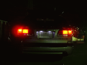

取付終了 前期みたいにしっかりとこうこうと光らないんでずが(憂) レンズと筐体の隙間が薄くて球が少ししか入ってないんで 暗くなちゃうんで、改良が必要なんですが....取りあえずこれで(笑) |
